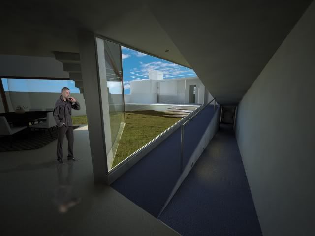

Galera, primeiramente obrigado pelo help no outro tópico, resolvi o problema :D
No entanto, agora tenho uma outra dúvida. A cena que estou renderizando possui a luz do visopt como luz do sol. Alterei a intensidade e tudo o mais. Mas a luz e a sombra que esta sendo gerada não condiz com a do sketch.
Gostaria que fosse renderizada a luz e sombra que aparece no modelo do sketch, como fazer isso?
Pra dar um feedback, gostaria de postar minhas ultimas duas cenas e se quiserem podem dar dicas.
Abraço e obrigado!

Se vc puder colocar a mesma cena, só que com Sketchup puro, assim poderemos ver o que esta mudando na luz e na sombra depois da renderização...

Clique para ver a imagem original em uma nova janela
é assim que eu gostaria que ficasse... mas parece que está habilitado alguma opção no visopt q utiliza uma luz do sol própria e anula a que está no modelo do sketch...
alguém saberia como fazer com que o render fique com essa mesma iluminação?
obrigado!

Talvez seu vidro não esteja configurado para permitir a entrada de luz, isso já aconteceu comigo no kerkythea, se tiver alguma opção de desabilitar cast shadow (eu acho) marca ou desmarca ela e tenta.

Rod é o seguinte: no sketchup existe uma "luz" q ja vem configurada pra q vc possa enxergar o q vc esta modelando, mesmo q seja de um ambiente fechado. Essa iluminação não aparece no V-ray porque ele considera a luz real q deveria estar naquele ambiente. A unica luz q é compativel no dois é a luz do sol e da pra perceber pelas imagens q ela ta igual ao do sketcup, (os raios de sol estão no mesmo lugar, as sombras, etc...). A questão é q o sol so fornece aqulea iluminaçao mesmo. Pra vc renderizar as imagens interiores com uma boa iluminaçao vc tem q colocar luzes proprias do V-ray tipo rectangular lights ou omini lights, ai sim o interior vai ficar iluminado.

É como o Roni disse, habilita o Affect Shadows no material do vidro...
